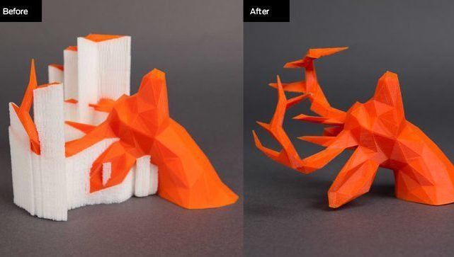

6. Supports
Comme son nom l'indique, les supports «soutiennent» littéralement votre impression 3D et maintiennent les objets en place s'il n'y a pas assez de matériau de base présent. Sans un support suffisant, les surplombs peuvent s'affaisser et même tomber.
Alors, comment décider si votre impression a besoin de support ?
A demonstration diagram indicating whether support is needed
La règle des 45 degrés stipule qu'en général, les surplombs dont la pente est supérieure à 45 degrés nécessiteront un support. Ainsi, tout objet avec un surplomb en forme de «T» aura besoin de support pour éviter de s'affaisser. De même, les objets qui forment une structure en «H» nécessitent également un support pour maintenir le surplomb central. Cependant, les objets en forme de «Y» peuvent être imprimés sans support en raison de la pente douce qui a suffisamment de matériau en dessous pour éviter qu'elle ne s'affaisse.
"Y", "H" and "T" models
Types de supports
Vous pouvez choisir parmi 2 structures de support différentes :
  • Partiel : C'est pour les conceptions où la section de la conception qui a besoin du support peut se fixer à la plaque de construction comme ceci
  • Complet : Pour les conceptions qui ont des surplombs plus complexes à un endroit qui ne se fixera pas au support provenant de la plaque de construction, vous pouvez utiliser des supports partout.
2 different support structures
