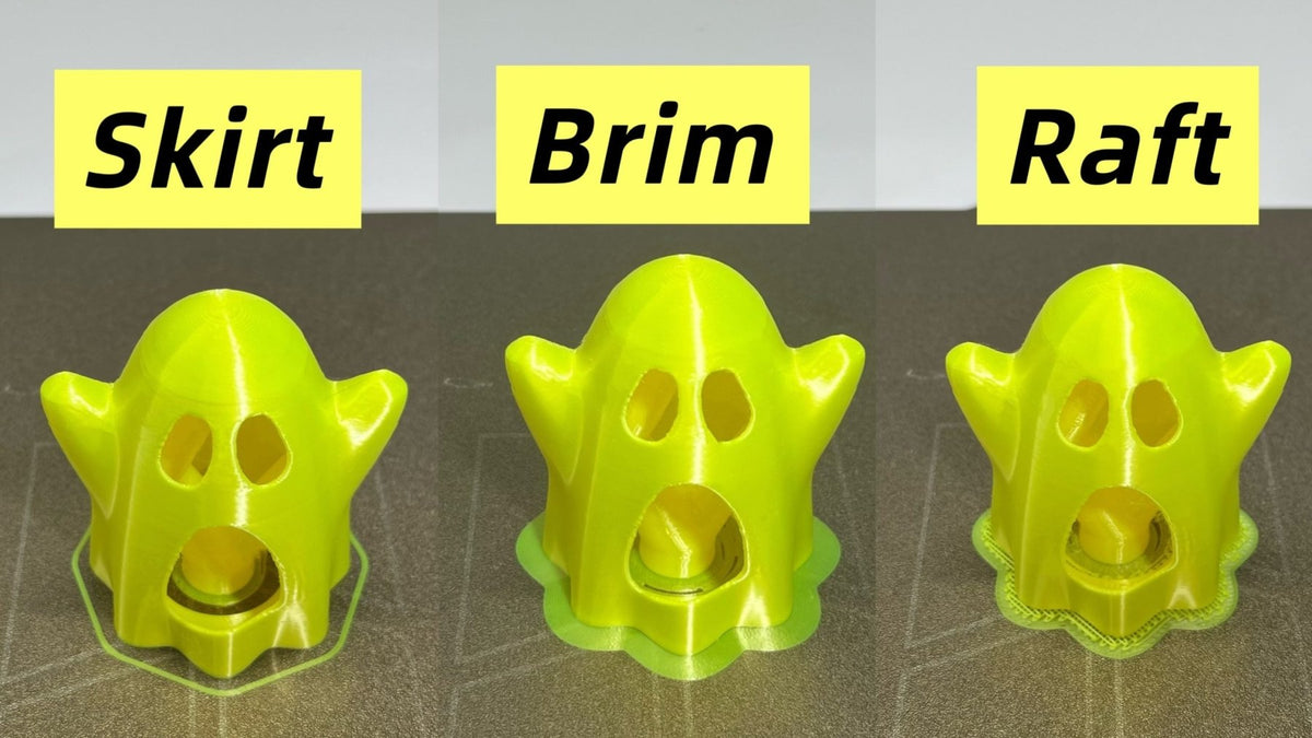

Von links nach rechts: Die Bodenqualität von Drucken mit Skirt, Brim und Raft. Das mit Raft gedruckte Modell weist dabei die offensichtlich raueste Oberfläche auf.
De gauche à droite : La qualité du fond des impressions avec jupe, débord et radeau. Le modèle imprimé avec radeau présente la surface la plus rugueuse.
