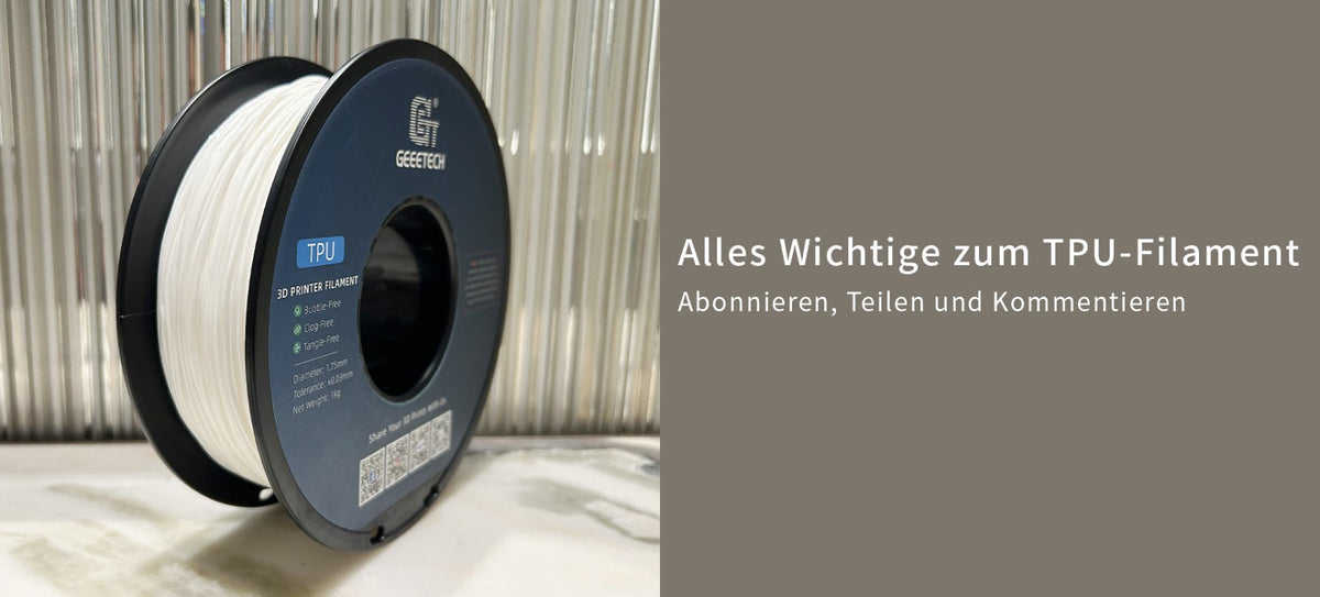

Tout ce qu'il faut savoir sur le filament TPU
Geeetech TPU filament in white.
Que vous soyez débutant ou professionnel, la question du meilleur filament en impression 3D se pose toujours ! Ai-je besoin d'un filament flexible qui peut présenter des défis lors de l'impression, ou dois-je utiliser des plastiques classiques pour imprimantes 3D comme le PLA ou le PETG ?
Vous savez de quoi nous parlons ? Alors vous êtes au bon endroit, car nous voulons vous présenter un filament d'imprimante 3D qui, dans le meilleur des cas, répondra à toutes vos questions. Il existe de nombreux filaments utilisés depuis le début de l'impression 3D ; ces dernières années, le filament TPU est devenu de plus en plus populaire.
Si l'on souhaite imprimer du TPU, il y a certains aspects à prendre en compte pour obtenir une impression 3D TPU parfaite. C'est précisément ce que nous souhaitons aborder dans cet article, en plus des aspects fondamentaux du filament 3D TPU. Nous vous donnerons des conseils importants sur les réglages d'impression TPU, sur le filament Geeetech et sur ce qui rend les filaments d'impression 3D comme le matériau TPU si spéciaux. En plus des propriétés du filament TPU, nous résumerons également de manière claire les problèmes et leurs solutions pour l'impression 3D TPU.
