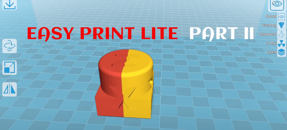

Outre la fusion des couleurs avec des modules séparés de différentes couleurs, la version mise à jour de notre Easy Print Lite vous permet également d'imprimer vos modèles avec des couleurs dégradées, ce qui ne demande que quelques étapes simples. Plongeons dans le vif du sujet et voyons ce que cela nous apportera.
