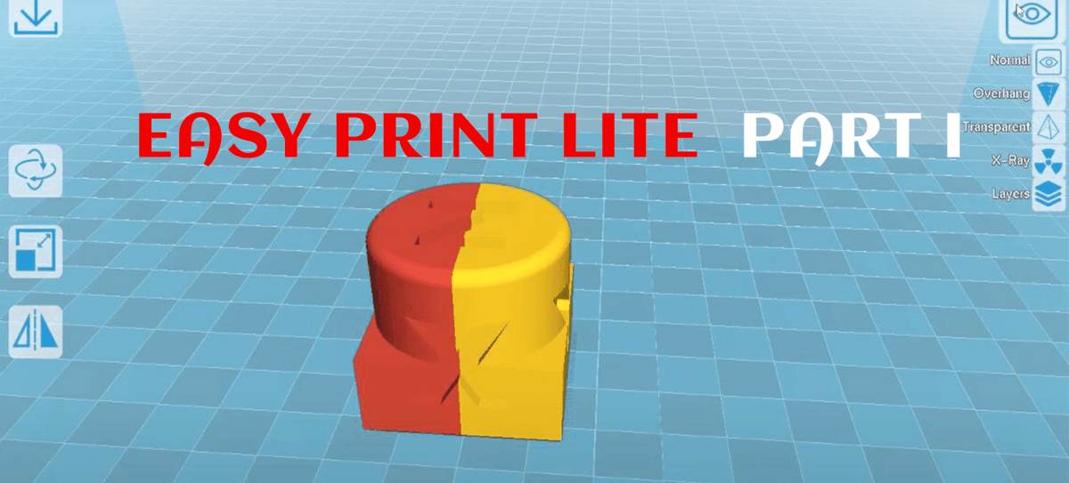

Comme nous le savons tous, le logiciel de découpe est un outil indispensable pour tout amateur d'imprimante 3D FDM. Il existe aujourd'hui sur le marché divers logiciels pour aider les utilisateurs à découper des modèles, tels que Cura, Simplify3D, Repetier-Host, Slic3r et EasyPrint. Le logiciel de découpe, également appelé slicer, convertit le modèle 3D en un fichier G-CODE qui fournira à l'imprimante 3D toutes les instructions nécessaires à l'impression.
Dans cet article, j'aimerais vous présenter en détail le logiciel de découpe EasyPrint développé par le département R&D de Geeetech. Grâce aux fonctions récemment mises à jour, EasyPrint Lite permet désormais aux utilisateurs d'imprimer des modèles avec plusieurs couleurs. Pour le processus de correspondance des couleurs, les étapes détaillées sont les suivantes (Prenons les A10M et A10T comme exemples) :
