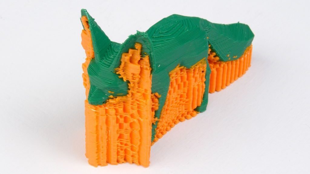

Le problème des structures de support en impression 3D
mauvaise impression 3D
Lors de l'impression de votre objet, vous réaliserez que votre support n'est pas aussi stable qu'il le devrait. Il peut y avoir des lacunes et il peut même se désagréger ou se fissurer à certains endroits. Les supports faibles sont également filandreux et, globalement, votre impression a juste l'air d'un gros gâchis (pas dans le bon sens !)
