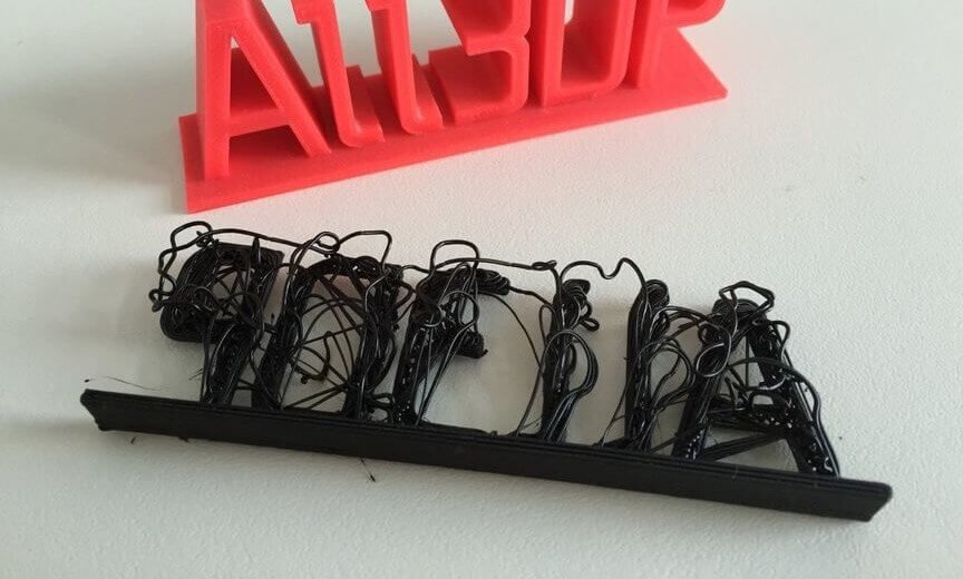

Guide de dépannage des 8 problèmes courants de l'impression 3D
Troubleshooting Guide to 8 Common 3D Printing Problems
Des frustrations avec la fabrication par dépôt de filament fondu ? Lisez notre guide de dépannage sur les problèmes d'impression 3D les plus courants et leurs solutions.
C'est incroyable ce que votre imprimante 3D peut produire. Mais nous avons tous connu ces moments exaspérants où, malgré tout, un modèle apparemment simple refuse tout simplement de s'imprimer avec succès.
Vous avez vérifié le modèle, et vu d'innombrables autres le réaliser sans problème, mais quoi que vous fassiez, il ne veut tout simplement pas s'imprimer. Qu'est-ce qui ne va pas ?
Nous avons eu notre lot d'échecs d'impression. Mais l'avantage de ces échecs, c'est que nous sommes devenus très doués pour reconnaître et résoudre de nombreux problèmes d'impression 3D courants.
Directement de notre expérience en dépannage d'imprimantes 3D, nous avons rassemblé 24 des problèmes d'impression 3D les plus courants et les avons reproduits ici.
Cet article vous aidera à diagnostiquer rapidement vos problèmes d'impression 3D et à trouver la solution grâce à notre guide de dépannage d'imprimantes 3D. Découvrez comment et quand ces problèmes d'impression 3D surviennent, et les mesures que vous pouvez prendre pour les éviter à l'avenir.
