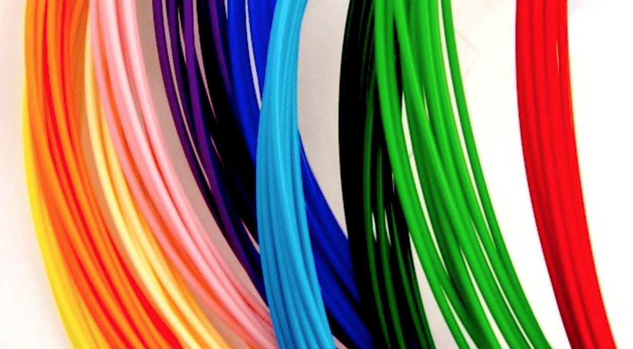

Que se passe-t-il si vous ne stockez pas correctement votre filament ?
colored filaments
Ils absorbent l'humidité de l'air, ce qui dégrade leur qualité au fil du temps, provoquant des impressions ratées, des crachotements et des bouchons de buse.
