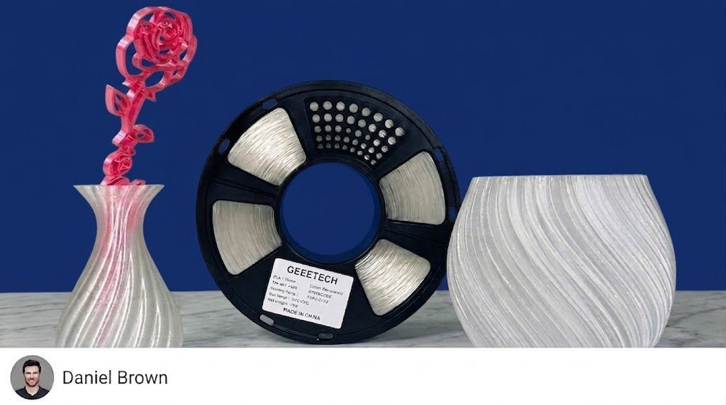

Geeetech čirý PLA filament
A konečně, pokud chcete dosáhnout čirých 3D výtisků, je také důležité, aby světlo mohlo transparentním filamentem procházet co nejméně přerušovaně. To závisí na tom, jak světlo interaguje s mikrostrukturou materiálu. Základní princip spočívá v tom, zda se uvnitř materiálu nacházejí „centra rozptylu světla“, tedy zda světlo nepřichází do kontaktu s hustými skupinami polymerů nebo částic. Níže je stručná tabulka s potřebnými vlastnostmi.
