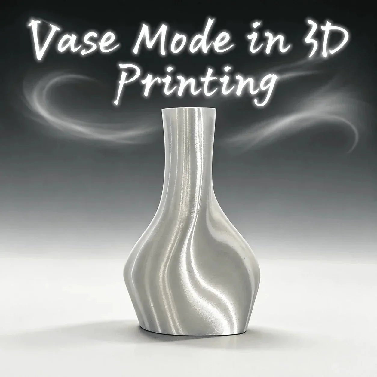

Vase mode in 3d printing
Vase Mode, označovaný také jako Spiral Vase Mode, je jedinečná metoda 3D tisku určená pro tisk dutých a tenkostěnných objektů s hladkým vnějším povrchem. Na rozdíl od jiných metod 3D tisku, které tisknou po vrstvách s jasně definovaným začátkem a koncem, Vase Mode využívá plynulý pohyb, při kterém se tisk nezastavuje a tryska se neustále pohybuje vzhůru ve spirále.
Princip Vase Mode při 3D tisku
Tradiční vrstva se skládá z obvodových stěn, výplně a horních vrstev. Při 3D tisku ve Vase Mode jsou však veškerá výplň a horní vrstvy odstraněny a zůstává pouze jedna stěna. Namísto přidávání jednotlivých vrstev se tryska pohybuje vzhůru ve spirále. Pro tuto techniku se často používají také označení Spiral 3D Printing nebo 3D Print Spiral Vase.
Hlavní princip 3D tisku ve Vase Mode spočívá v efektivitě a estetice. Například samotný objekt, například spirálová váza, bude mít velmi hladký povrch, protože zde nedochází ke změnám vrstev ani nevzniká Z-seam. Zároveň spotřebuje méně filamentu, takže jeho výroba je rychlejší a levnější než při tradičním tisku.
