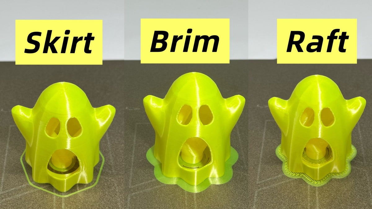

Zleva doprava: kvalita spodní strany výtisků se Skirtem, Brimem a Raftem. Model vytištěný s Raftem má viditelně nejhrubší povrch.
