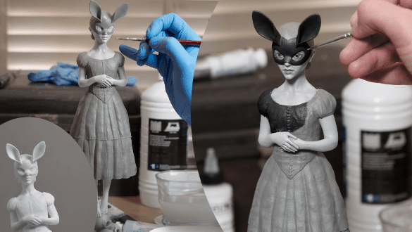

Le youtubeur Nerdforge a montré les choses simples que vous pouvez faire pour que vos impressions 3D soient les meilleures, et oui, elles n'auront même pas l'air d'être imprimées en 3D tant la finition est fine. De plus, en complément de la vidéo ci-dessus, vous pouvez utiliser ces conseils supplémentaires pour vous aider.
