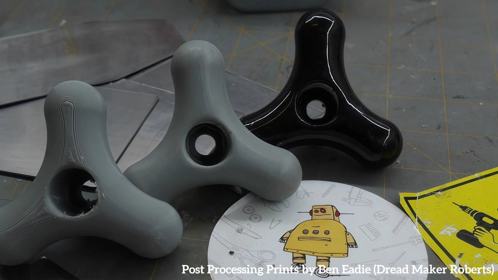

La plupart des utilisateurs ayant déjà imprimé leurs propres objets ont probablement remarqué que la pièce finale peut parfois présenter de petites imperfections, des marques ou des lignes de couche indésirables.
Le post-traitement désigne l’ensemble des opérations réalisées après l’impression afin d’améliorer l’apparence, la finition ou les propriétés de la pièce.

Une fois la pièce retirée de l’imprimante 3D, vous pouvez décider s’il est nécessaire d’améliorer sa surface. Certains modèles gagnent beaucoup en qualité après un post-traitement, notamment les objets décoratifs, les cadeaux ou les pièces détaillées où une finition plus soignée est recherchée.
Plusieurs méthodes peuvent être utilisées selon le type de filament.
