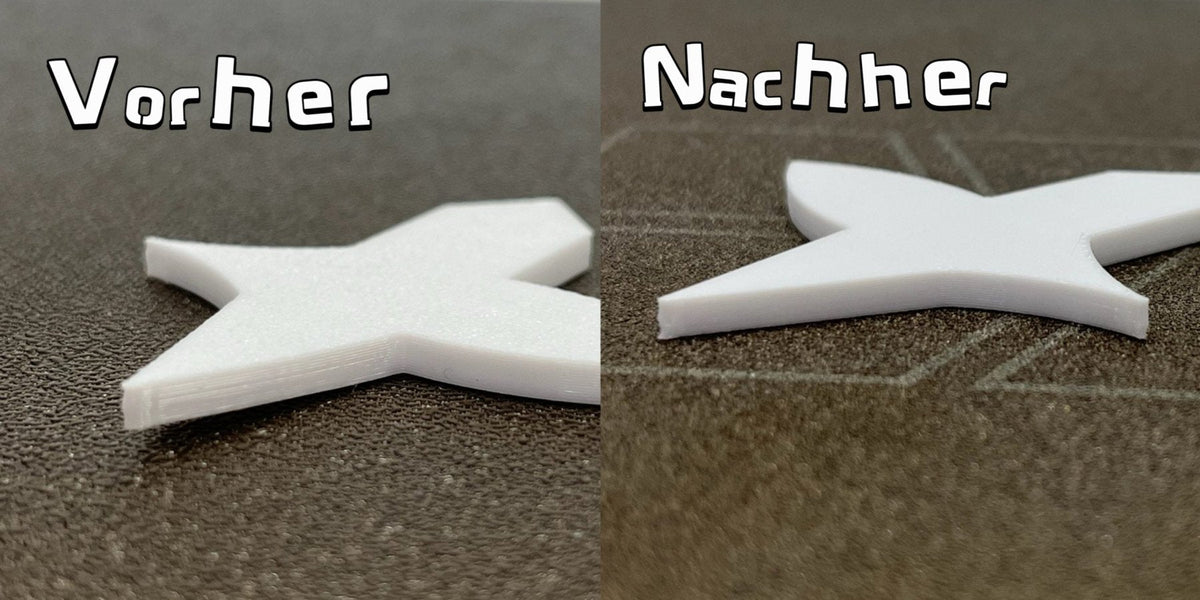

Warping
Ostré rohy mohou fungovat jako místa s vyšší koncentrací napětí, a proto warping často začíná právě tam. I malá změna návrhu může pomoci riziko deformace snížit.
