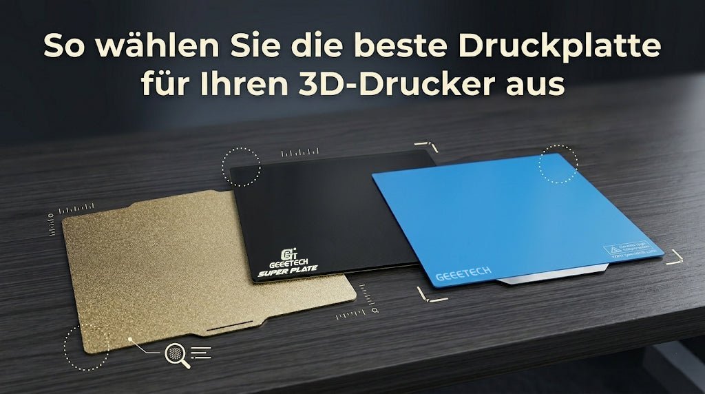

So wählen Sie die beste Druckplatte für Ihren 3D-Drucker aus
3D Drucker Druckplatte
Nicht nur beim Hausbau, sondern auch beim 3D-Druck ist der “Untergrund” oft ausschlaggebend für die Qualität des 3D-Objekts. Abhängig ist die Wahl der besten Druckplatte von verschiedenen Parametern wie dem Filament und Druckeinstellungen. In diesem Artikel sind wichtige Aspekte übersichtlich zusammengefasst und dargestellt.
Was ist eine 3D-Drucker-Druckplatte?
Eine 3D Drucker-Druckplatte wird auch oft auch Druckbett oder Bauplatte genannt und bezeichnet die Grundfläche, auf der ein 3D-Objekt gedruckt wird. Es gibt verschiedene 3D Drucker Platten, die je nach Filamentart empfehlenswert sind. Der 3D Druck löst sich vom Druckbett, im besten Falle nach dem Fertigstellen des Objekts. Löst es sich vorzeitig vom Druckbett, kann dies an der Temperatur des Heizbetts, der Druckplatte oder der Wahl des Filaments liegen. Auch gibt es die Herausforderung, dass sich das Objekt nicht (auch nach Abkühlen) vom Druckbett lösen lässt. Um dies zu verhindern muss man verschiedene Parameter wie Filamentart, Druckeinstellung, Druckbett-Material berücksichtigen.
3D Druck Platten sind ein wichtiger Bestandteil des 3D Druckers, da eine stabile und gerade Fläche für einen hochwertigen 3D Druck ausschlaggebend ist.
Die Arten von 3D-Druckplatten – basierend auf den Druckoberflächenmaterialien
Im Folgenden stellen wir eine Auswahl an folgenden Druckbetten vor: PEI, Glasdruckbett, PEX-Druckbett, G10/FR4, PC-Druckbett, Acryl-Druckbett.
