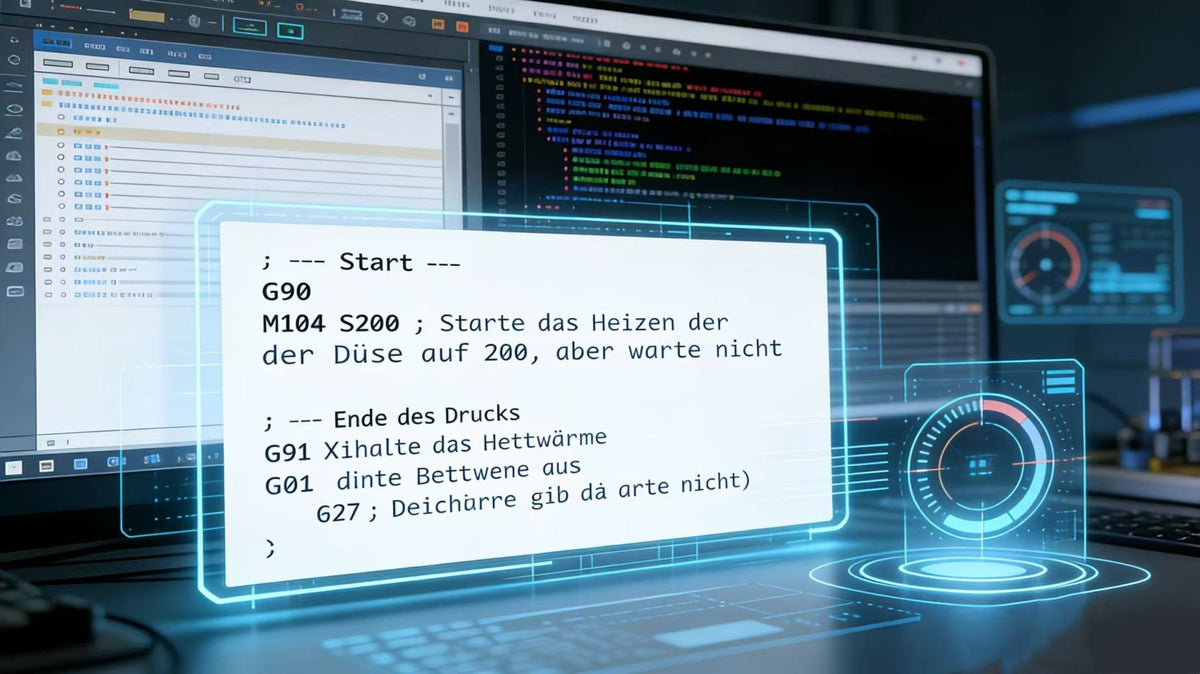

In der unteren Abbildung ist ein Beispiel für eine G-Code Datei mit häufig verwendeten G-Code Befehlen.
