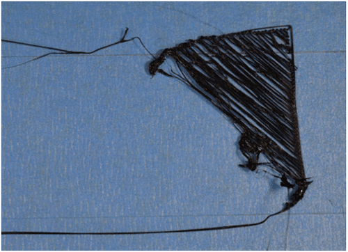

Plastik haftet nicht am Druckbett
Plastic Not Sticking to the Bed
  • Wenn die erste Schicht nicht flach auf dem Druckbett liegt, überprüfen Sie, ob das Bett eben ist. Ein unebenes Bett würde dazu führen, dass sich das Objekt verzieht und/oder Risse in den höheren Schichten des Objekts entstehen. Das Nivellieren kann mühsam und zeitaufwendig sein, aber es ist die Mühe wert (wenn Sie das hassen, können Sie jederzeit ein optionales Upgrade auf die automatische Nivellierung wählen).
poor adhesion
Kunststoff klebt nicht
  • Nachdem Sie die Bauplattform nivelliert haben, vergessen Sie nicht, sicherzustellen, dass die Düse den optimalen Startabstand zum Bett hat. Wenn das Problem nach dem Nivellieren des Bettes weiterhin besteht, versuchen Sie, die Düse für eine bessere Haftung näher an das Bett zu bewegen. (Hinweis: Wenn die Düse zu nah am Bett ist, extrudiert sie möglicherweise nicht. Befolgen Sie die Anleitung/das Tutorial Ihres Anbieters). Sehen Sie sich das Video unten an, wie Sie die Plattform am Geeetech A30T manuell nivellieren:
Bettausgleich am Geeetech A30T
  • Wenn Sie mit hoher Geschwindigkeit drucken, besteht die Möglichkeit, dass sich der Kunststoff vom Bett löst. Dies liegt daran, dass der ersten Schicht nicht die Zeit gegeben wird, die zum Abkühlen und Auflegen auf die Plattform erforderlich ist. Gehen Sie zu den Einstellungen und reduzieren Sie die Geschwindigkeit der ersten Schicht um 50 %, um zu sehen, ob dies hilft.
Speed setting
  • Verwenden Sie ein beheiztes Bett und stellen Sie die Betttemperatur leicht unter den Schmelzpunkt des Materials ein. Stellen Sie sich vor: Sie drucken ein 100 mm breites ABS-Objekt im 3D-Druck; der Extruder druckt bei einer Temperatur von 230 Grad, aber die Plattform ist kalt. Der Kunststoff kühlt schnell ab, während er aus der Düse extrudiert wird. Wenn der ABS-Druck auf eine Raumtemperatur von 30 Grad abgekühlt wird, schrumpft er um 1,5 mm!
  • Stellen Sie sicher, dass das Bett sauber und nicht mit Schmutz oder Öl verunreinigt ist. Tragen Sie etwas Klebstoff auf, um die Haftung zu fördern. Gehen Sie sparsam mit dem Klebstoff um: Eine dünne, gleichmäßig auf dem Bett verteilte Schicht reicht aus. Erwähnenswert ist, dass verschiedene Drucker unterschiedliche Arten von Druckbetten verwenden, die häufigsten sind Aluminium, Glas usw. Aber keines davon funktioniert am besten mit jeder Art von Filament. Wärmebehandeltes Siliziumborid zum Beispiel funktioniert hervorragend mit ABS, aber nicht mit anderen Verbrauchsmaterialien.
  • Beim Drucken winziger Objekte oder Objekte mit einer relativ kleinen Basis hilft es, einen Rand (Brim) oder ein Raft in Ihrer Slicer-Software zu erstellen. Dies erhöht die Kontaktfläche zwischen dem Bett und dem Objekt für eine bessere Haftung.
