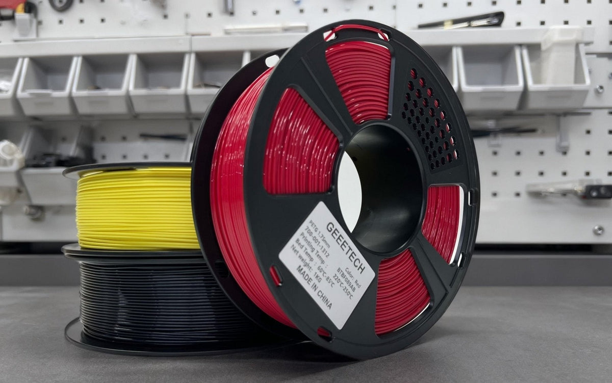

Was ist PETG?
Die Abkürzung PETG steht für Polyethylenterephthalat-Glycol. Dieses 3D Filament ist eine Weiterentwicklung des PET (Polyethylenterephthalat) was man vor allem in Plastikflaschen findet. Das 3D Drucker Filament PETG ist speziell für den 3D Druck entwickelt worden. Klassischerweise wird das PETG Filament beim FDM Drucker verwendet, da es sich mit dieser Methode am besten drucken lässt.
