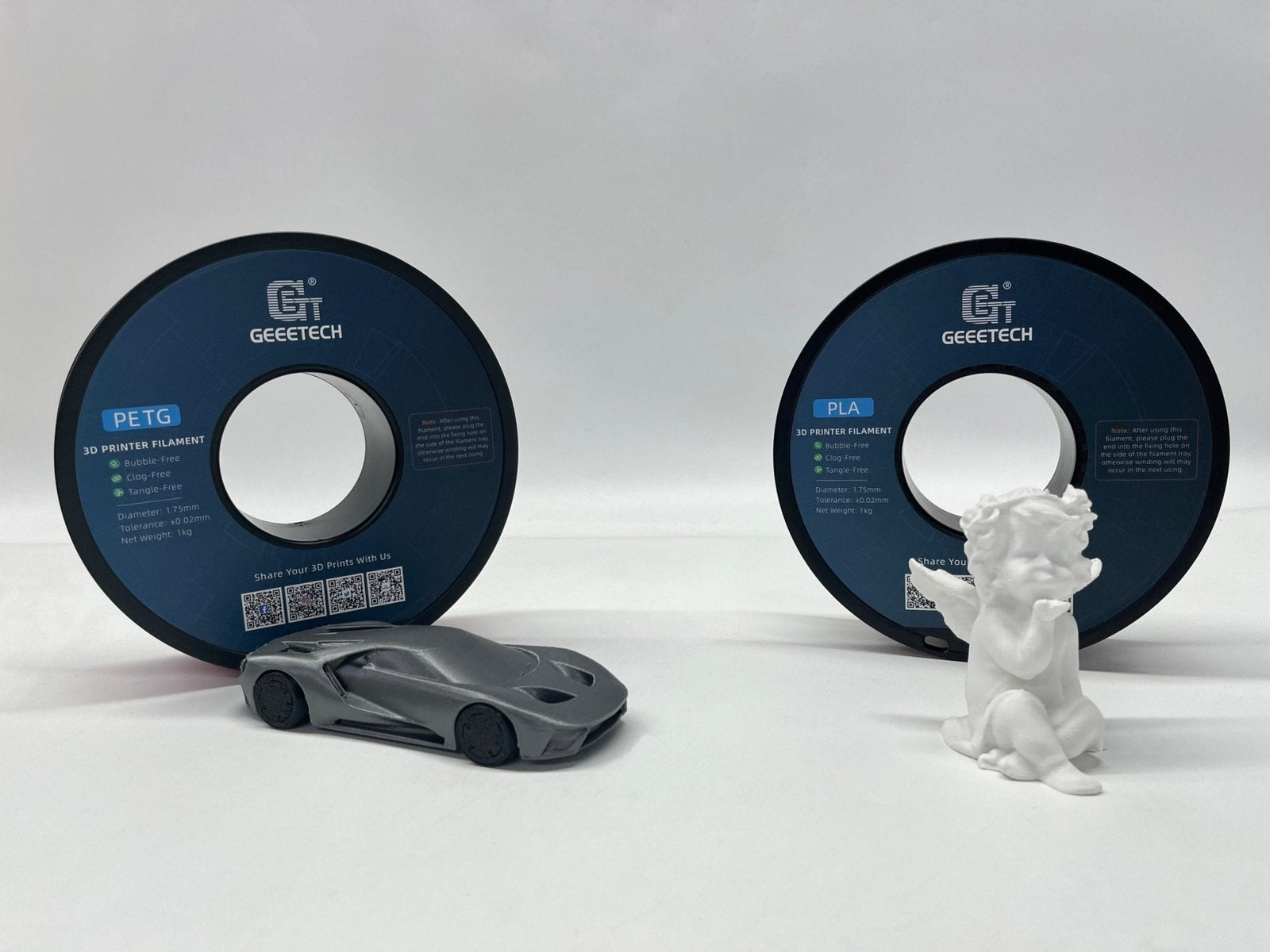

PETG vs. PLA: Wie soll man wählen?
PETG VS PLA Filament
Wir widmen uns heute einem Thema, dass fast jedem Experten und Anfänger über den Weg läuft. Es geht um die Wahl des richtigen Materials. Schwerpunkt liegt bei diesem Artikel auf PLA und PETG. Schwankst du bei der Entscheidung zwischen PLA Filament und PETG 3D Filament, dann haben wir hier den passenden Artikel; Los geht’s!
