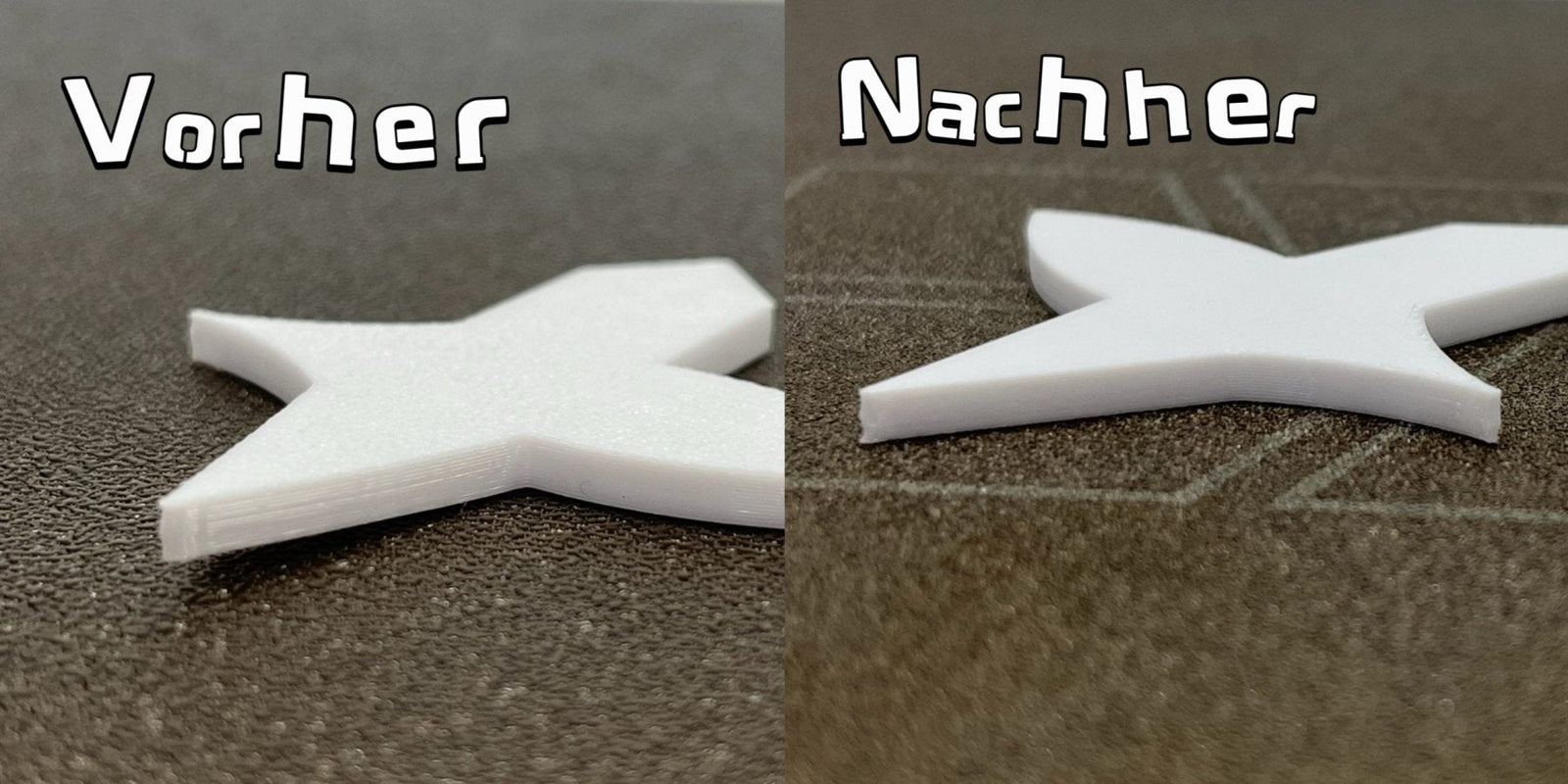

Warping an einem 3D-Druck und Korrekturmaßnahmen
Quelle: microcentertech via YouTube
