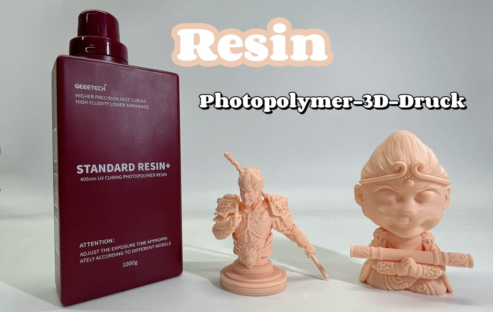

Resin – Material für den Photopolymer-3D-Druck
Resin material
Für den DLP-, LCD- und SLA Druck wird Resin Material benötigt. Es stellt die Basis für das Druckmodell dar. Im folgenden Beitrag wird Resin näher vorgestellt und wofür man es verwenden kann.
LCD 3D Druck und Resin
Was ist Resin?
Ein aus dem dehydrierten Naturharz gewonnener Extrakt ist Resin. Resin, genau definiert, ist Kunstharz bzw. Flüssigkunststoff, der unter Lichteinwirkung aushärtet.
Harzmaterialien werden für den 3D-Druck mit Photopolymerisation verwendet. Photopolymerisationsdruck umfasst DLP-, SLA- und LCD-Druck. Um die Unterschiede zwischen diesen drei Verfahren zu verstehen, lesen Sie bitte Resin-3D-Drucker Technologie.
Resin Drucker oder auch UV Drucker genannt, nutzen während des Druckverfahrens UV Licht, das zielgerichtet vorbestimmte Stellen bestrahlt. Daraus folgt, dass diese Stellen sehr präzise aushärten.
