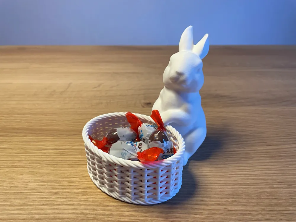

Einstellungen für Osterhase mit Korb (siehe Bild)
Material: PLA
Druckbetttemperatur: 50–60 °C
Extrudertemperatur: 200–210 °C
Druckgeschwindigkeit: 200–250 mm/s
Schichthöhe: 0,1–0,2 mm
Wandstärke: 2–3 Wände
Infill: 10–20 % (Rechteck oder Hexagonal)
Unterstützung: Ja, „Touching build plate“ (besonders für den Korb)
Lüftergeschwindigkeit: 100 % (für PLA)
Haftung: Brim oder Haftmittel (bei Bedarf)
Osterhase mit Korb
Design von Wastl85 über Makerworld

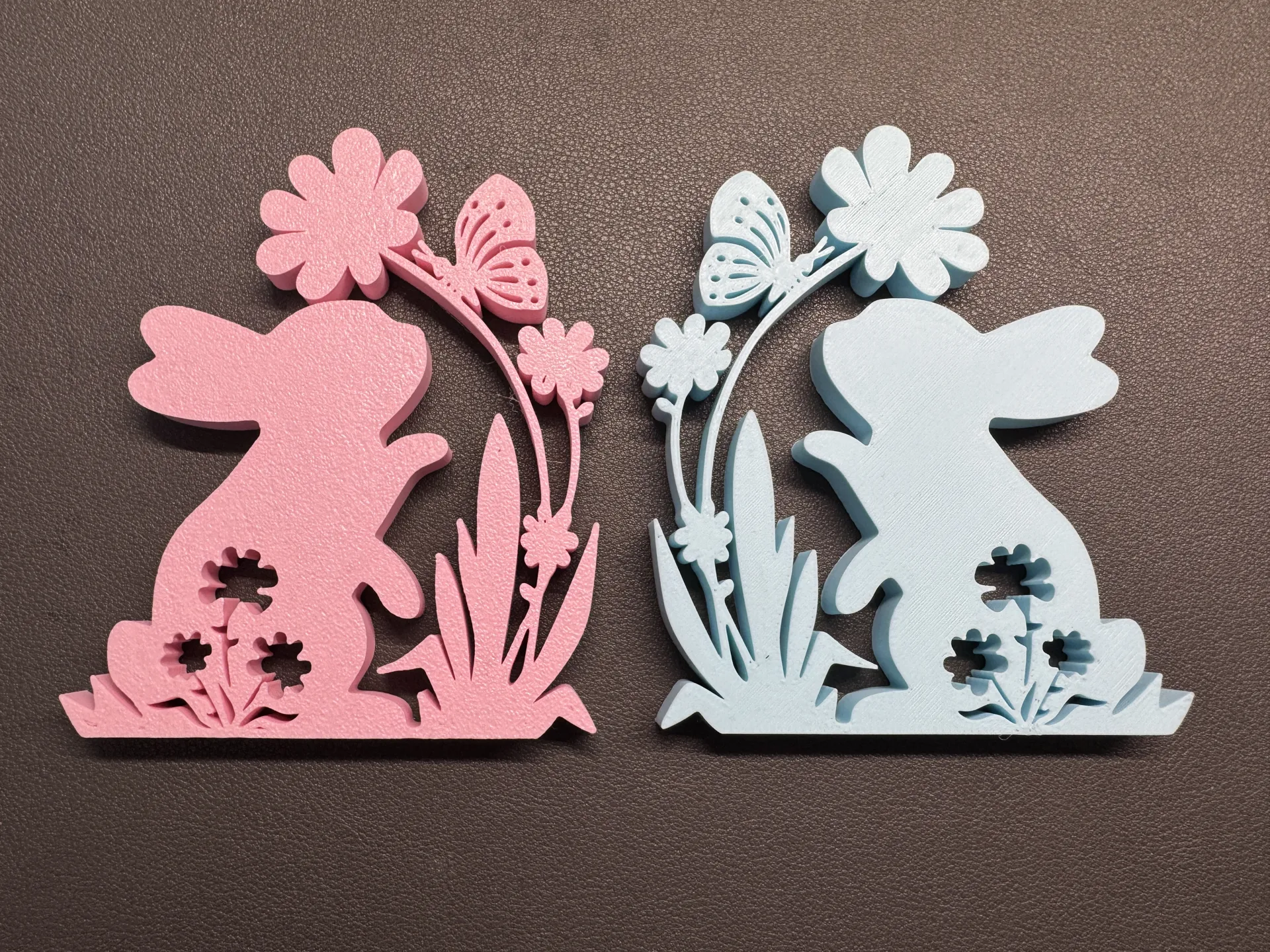

Frühlingshase mit Schmetterling auf Blumen-3D-Dekoration
Ein sehr schönes Dekorationsstück ist der Hase mit Blumendeko und Schmetterlingen! Perfekt für jedes Zimmer.
Druck-Material: Wir empfehlen PLA plastic filament
Oberfläche: Die Oberflächenqualität ist sehr gut und benötigt nur geringes Finishing.
Umweltfreundlichkeit: PLA ist sehr umweltfreundlich, da es biologisch abbaubar ist.
Empfohlene Druckeinstellung:
Schichthöhe: 0,1–0,2 mm (für feine Details)
Infill: 10–20 % (für leicht strukturierte Teile)
Unterstützung: Ja, „Touching build plate“ (besonders für Überhänge)
Design von deLira über Makerworld

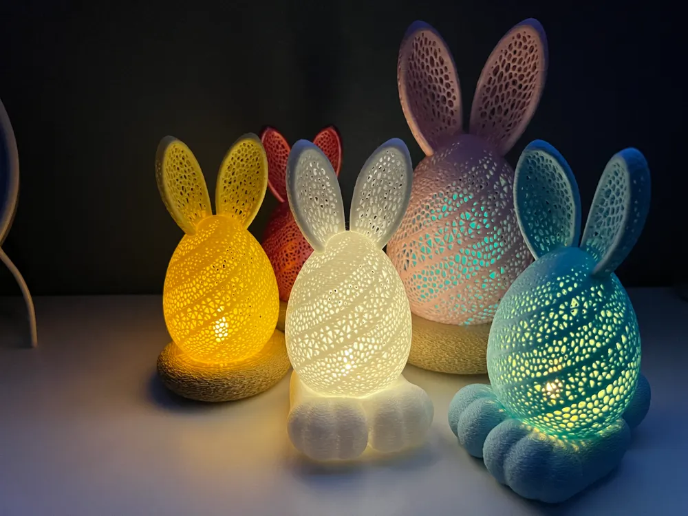

Oster-Nacht-Licht
Wer es an Ostern besonders gemütlich und kuschelig haben möchte, sollte sich dieses Design als 3D Druck Deko nicht entgehen lassen.
Druck-Material: Auch hier empfehlen wir PLA Filament!
Oberfläche: super Oberflächenqualität und kaum Nachbearbeitung nötig.
Umweltfreundlichkeit: sehr umweltfreundlich, da biologisch abbaubar.
Oster-Nacht-Licht
Design von NUKDDD über Makerworld
